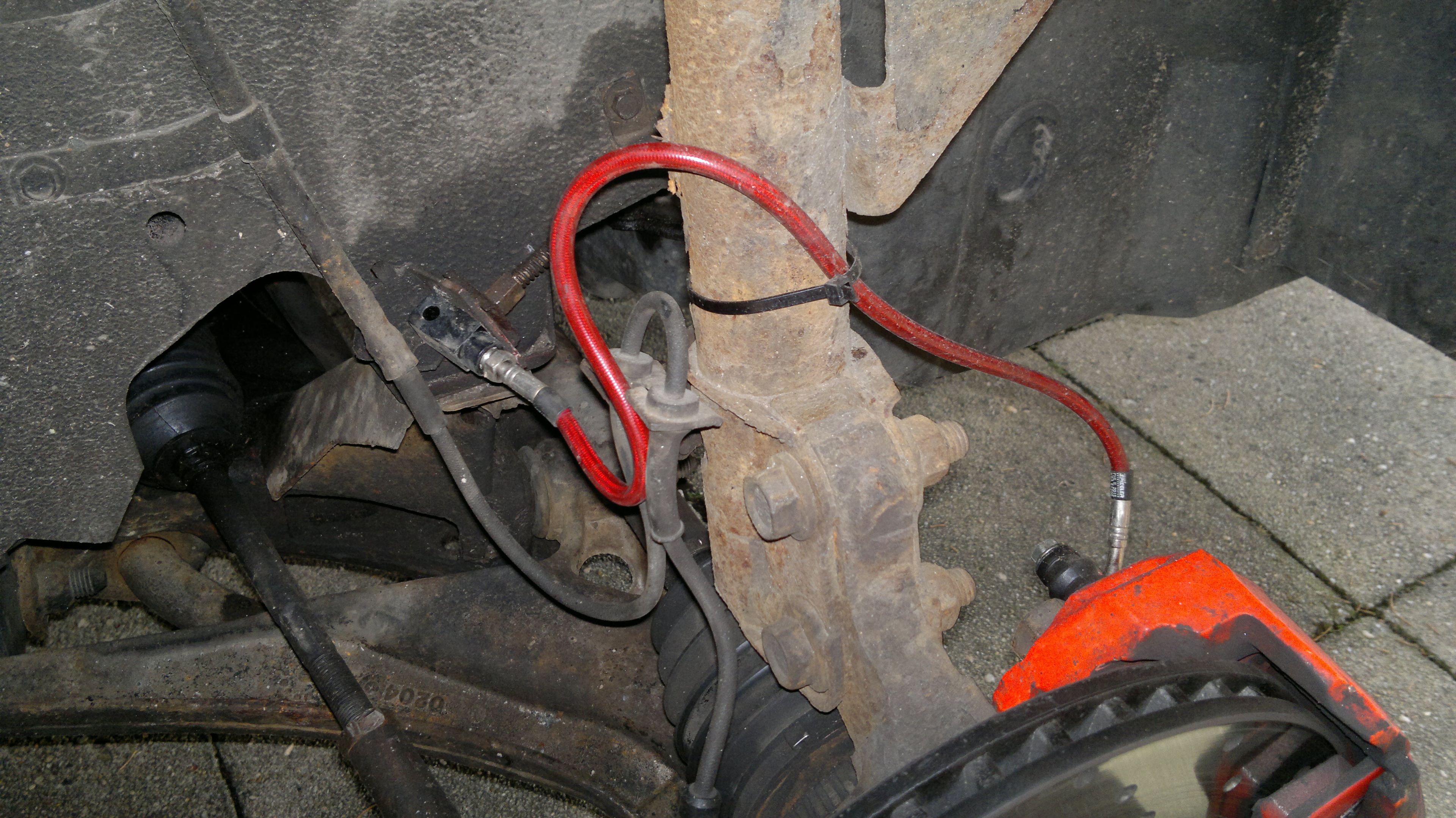

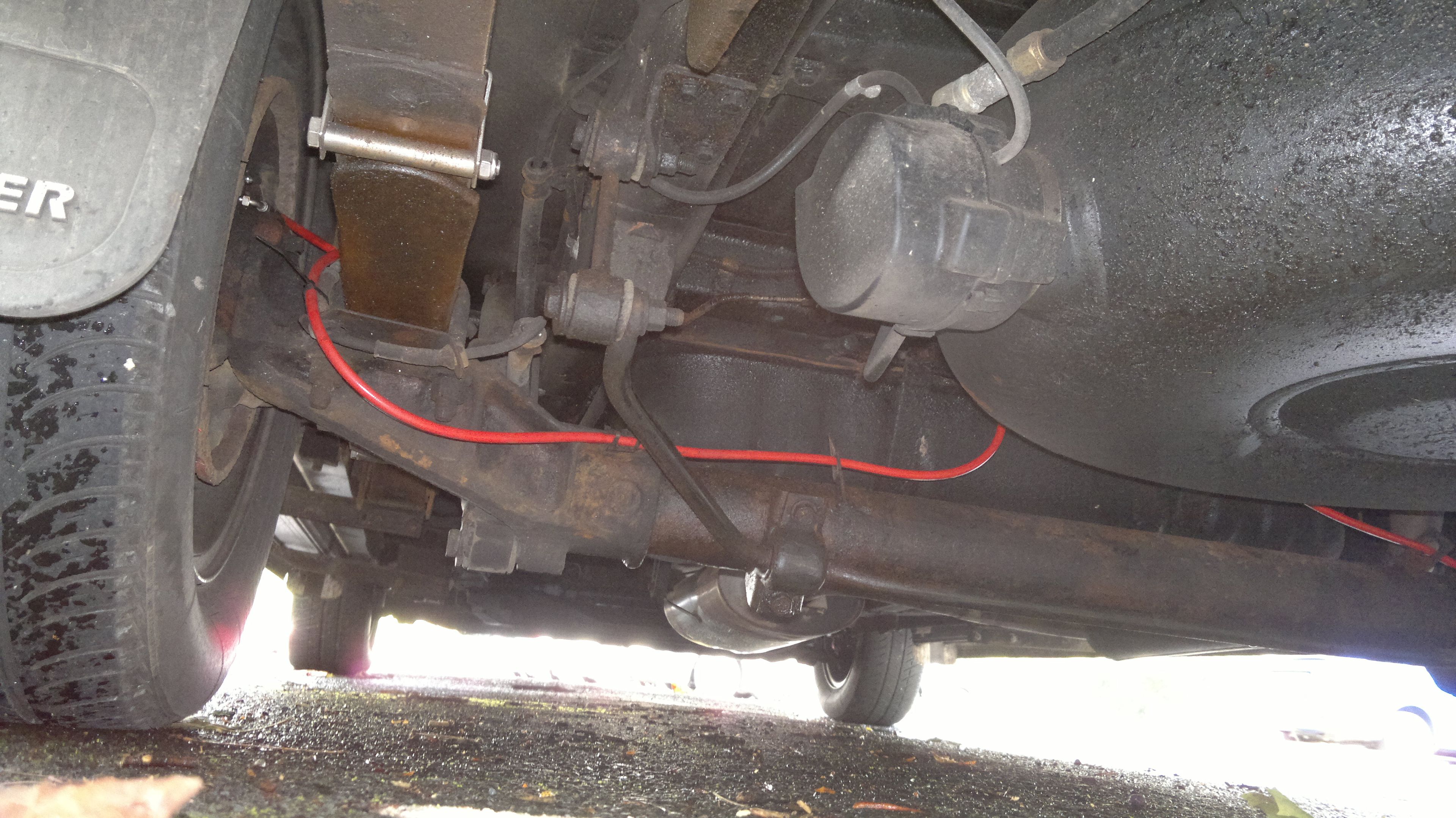

Ich habe die Leitungen auch gegen Stahlflex getauscht, allerdings sind´s welche von Spiegler, passend auf Maß gefertigt. Da das Stahlrohr an der Hinterachse ohnhin am Lecken war, hab ich die doppelte Verbindung samt Rohr entfernt und nun liegt ab Wagenboden über der Achse bis zum Anschluß an der Trommel Stahlflex. Kosten irgendwas im Bereich 250,- glaub ich.
