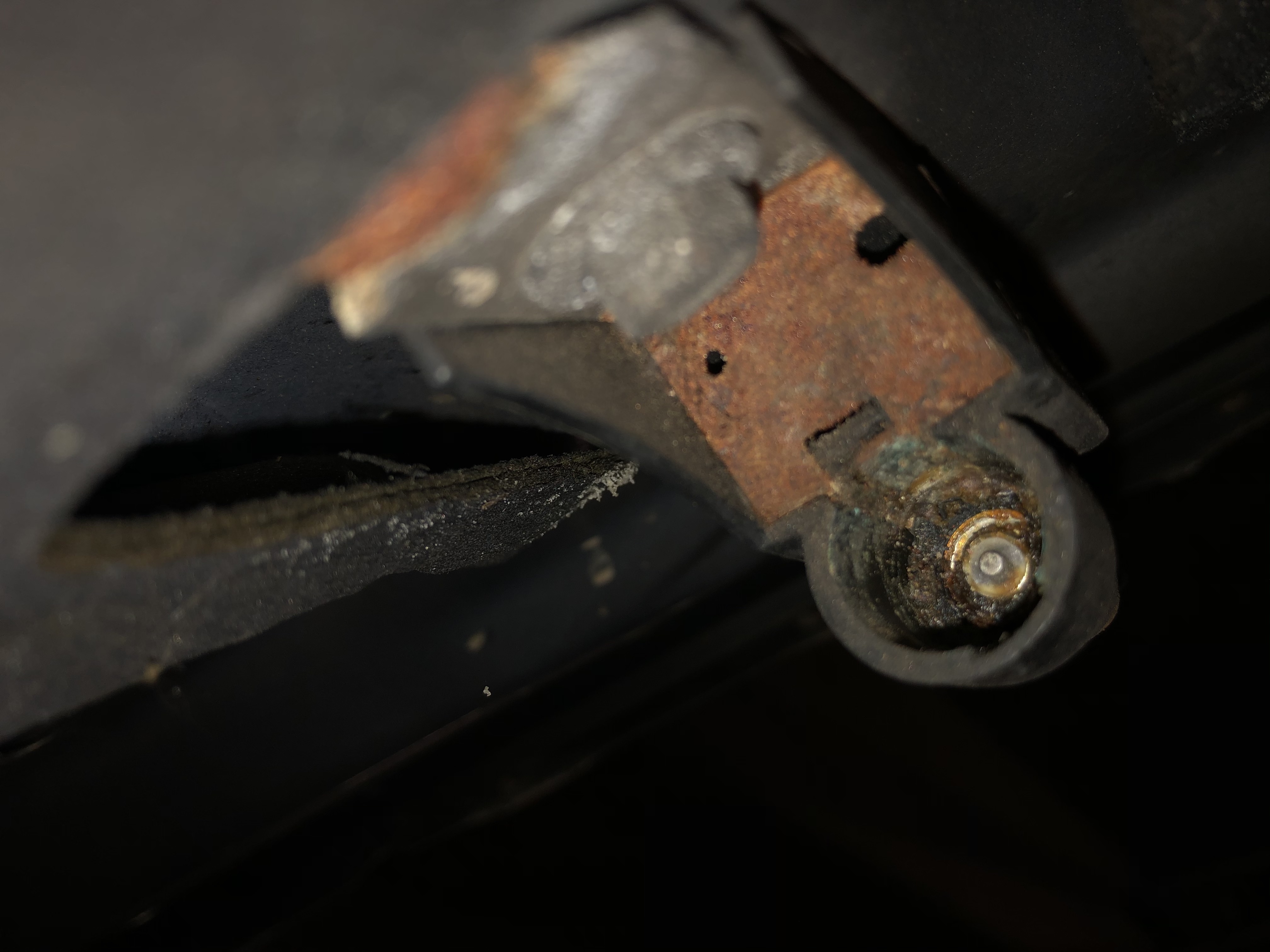

Die Halterung für die Motorraumbeleuchtung und die Fassung für die Birne ist bei mir zwar da gewesen jedoch konnte ich keine Birne sehen. auch gibt es bei mir kein Gewinde somit gehe ich davon aus dass es jemand abgebrochen hat oder sonstiges.
Kann man sowas bestellen? Gibt es dafür ne besonders Birne?
Würde das direkt als LED Licht einbauen...

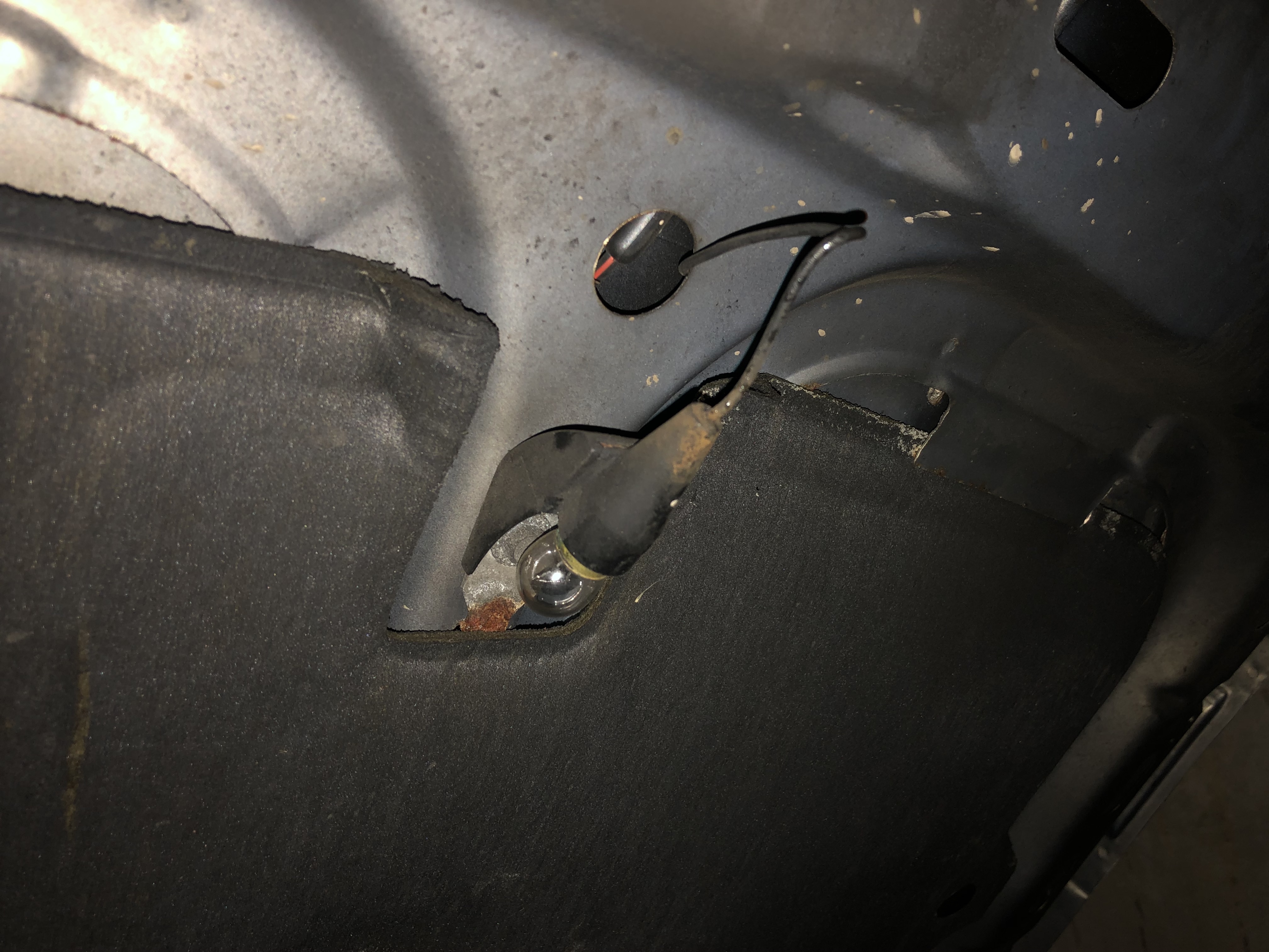

Meiner hat das ding leider garnicht, falls keiner was dazu sagen kann fahre ich mal zur Tiefgarage und schaue mir das an und mach Fotos
Ich versuche heute Abend daran zu denken, habe die Fassung bei mir demontiert und die liegt noch in einer Kiste

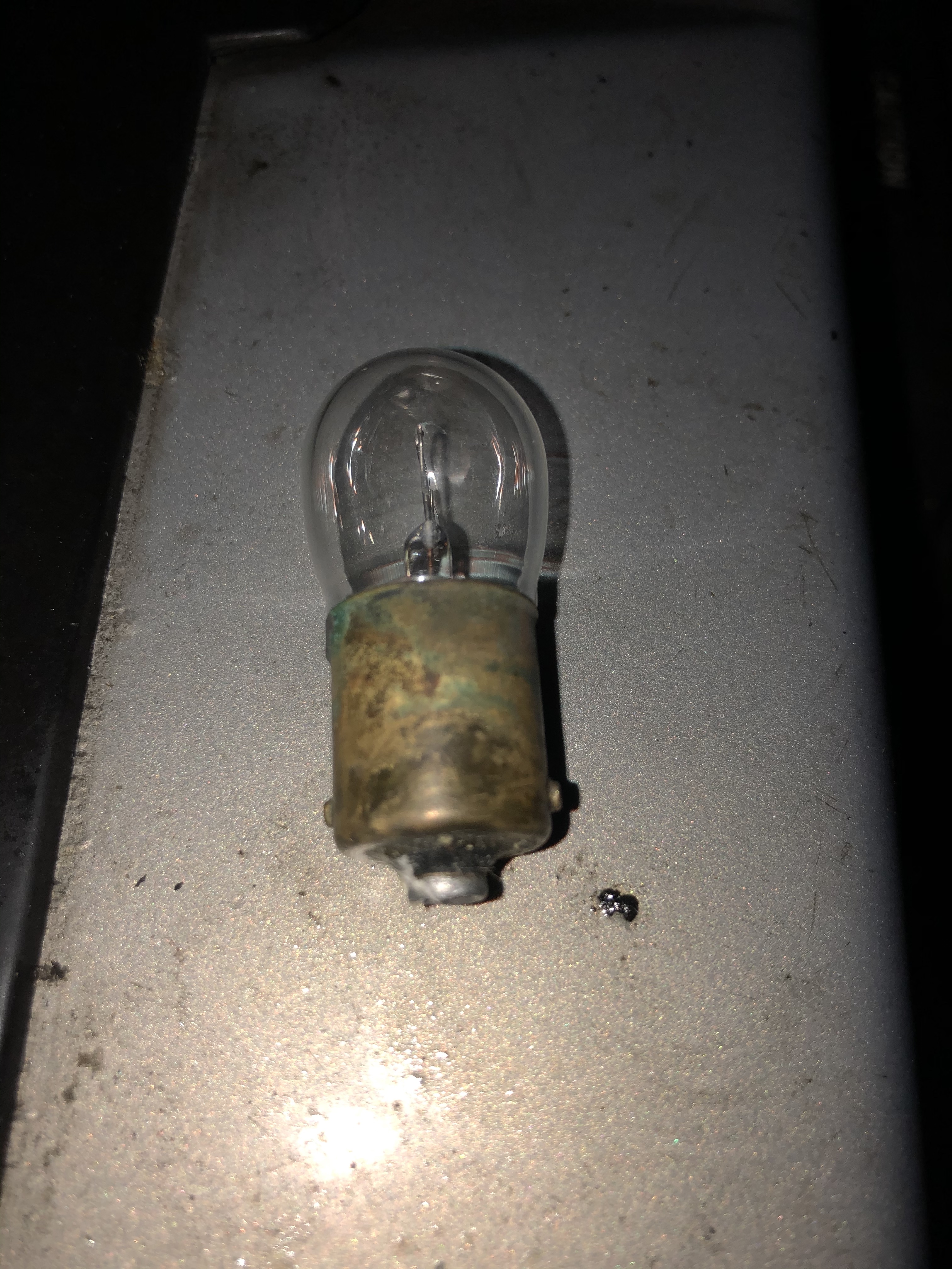

So ich habe mir die Fassung angeschaut. Es ist eine Bajonett-Fassung mit gegenüberliegenden Pins. BA15s sollte es sein, hatte gestern leider kein Leuchtmittel zum Testen in der Hand.
Reicht dir das so als Info erstmal? -
Ich hab noch nachgeforscht, der Sockel ist anscheinend ein ganz normaler BA15s, die entsprechende Lampe dazu ist Typ 1003.
