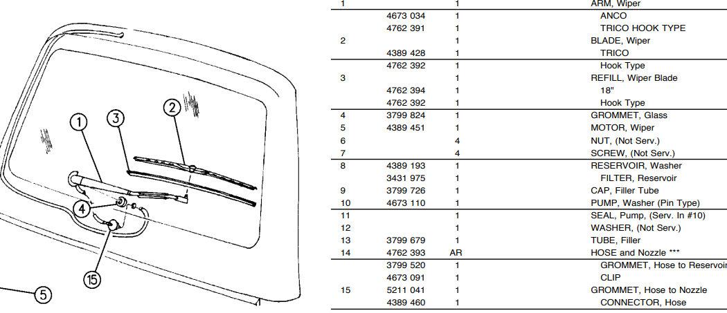

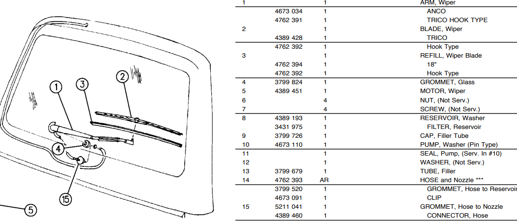

    Wischermotor Heckscheibe & Durchlass Wischwasser
    Nr. 4 - 3799824 GROMMET, Glass -> ersetzt durch 5152332AA -> nicht mehr verfügbar
    ggf. ist die Dichtung für den PT-Cruiser auffindbar: https://www.duc-motors.de/p/dichtgummi-heckwischer
    Ich habe als Ersatz folgende Dichtung gefunden, die super passt: "HANS PRIES 628 338" - ca. 1€/Stück + Versand bei ebay
    Weitere Alternativen:
    https://www.amazon.de/dp/B0CN22FFTB?psc=1&ref=ppx_yo2ov_dt_b_product_details
    Nr. 15 - 3799520 GROMMET, Hose to Reservoir + 5211041 GROMMET, Hose to Nozzle
    Ich habe die Dichtung um den Schlauchverbinder heruntergeschnitten und eine Tankdurchführung mit 2 Löchern gefunden. Passt super, man muss in des 2te Loch nur was reinstopfen: https://amzn.eu/d/bVAuSQ1 - "Universal Gummitülle Dichtung Benzintank Gummitülle Gummistopfen 2-Loch für Heckenschere Freischneider" - ca. 6,70€ für 5 Stück

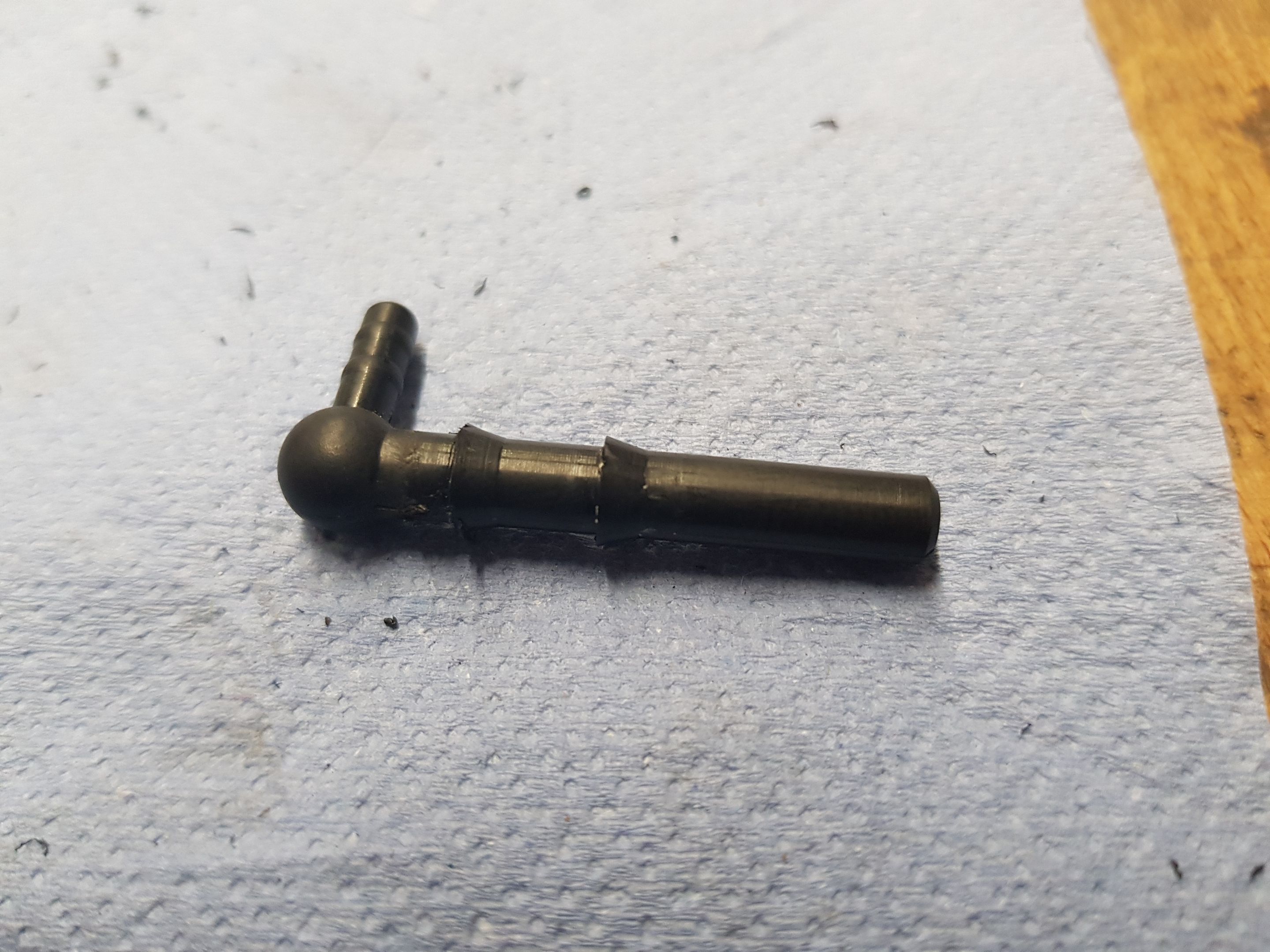

    • Schlauchverbinder der Wasserdurchführung retten
    Schlauchverbinder ohne Dichtung

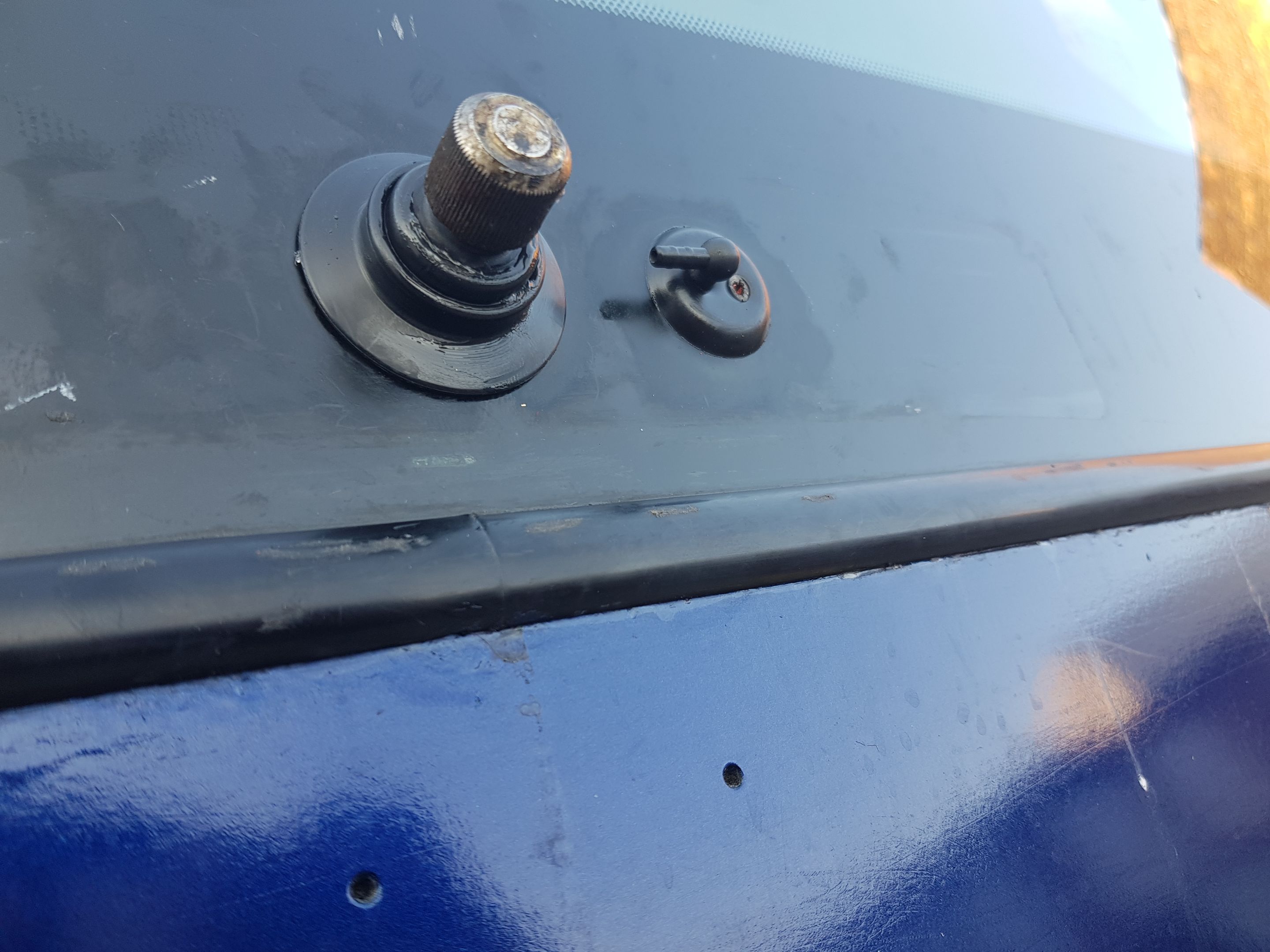

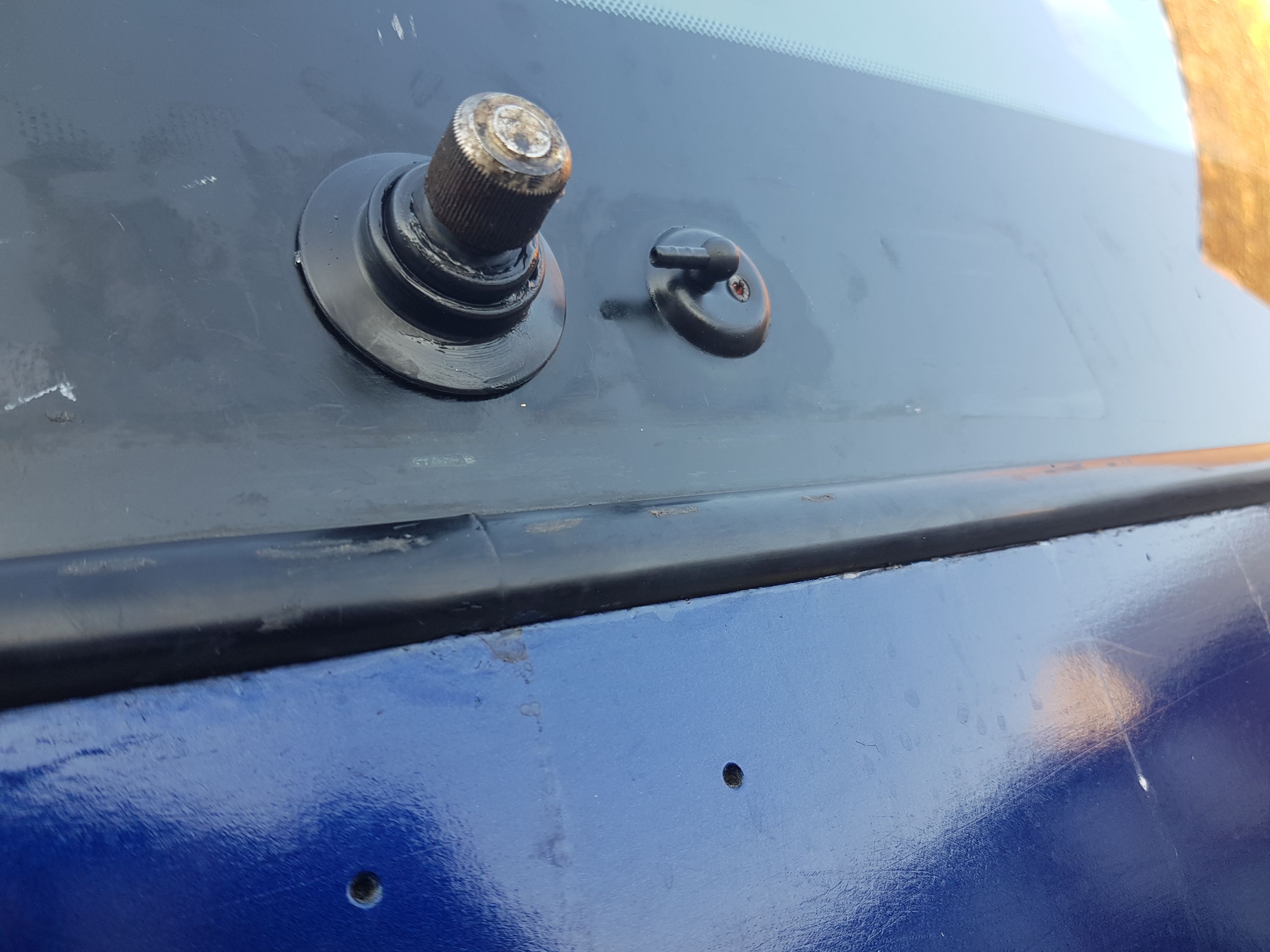

    Zusammenbauen:
    • beide Dichtungen und das Wischermotergestänge am besten mit etwas Silikonfett einschmieren
    • Dichtungen von außen mit Geduld eindrücken. Gehen beide straff rein.
    • Achte darauf, dass sie auch von innen gut sitzen und hilf ggf. von innen nach.
    • Schlauchverbinder von außen in ein Loch drücken, mit 5mm-Stopfen das andere Loch abdichten (ich habe vorerst ein Kabel verwendet)
    • Schlauch innen anstecken
    • Wischermotor einsetzen - Achtung! Hol dir ggf. jemanden, der von außen die Dichtung festhält, da die schnell wieder rausrutscht.
    • Scheibenwischer montieren
