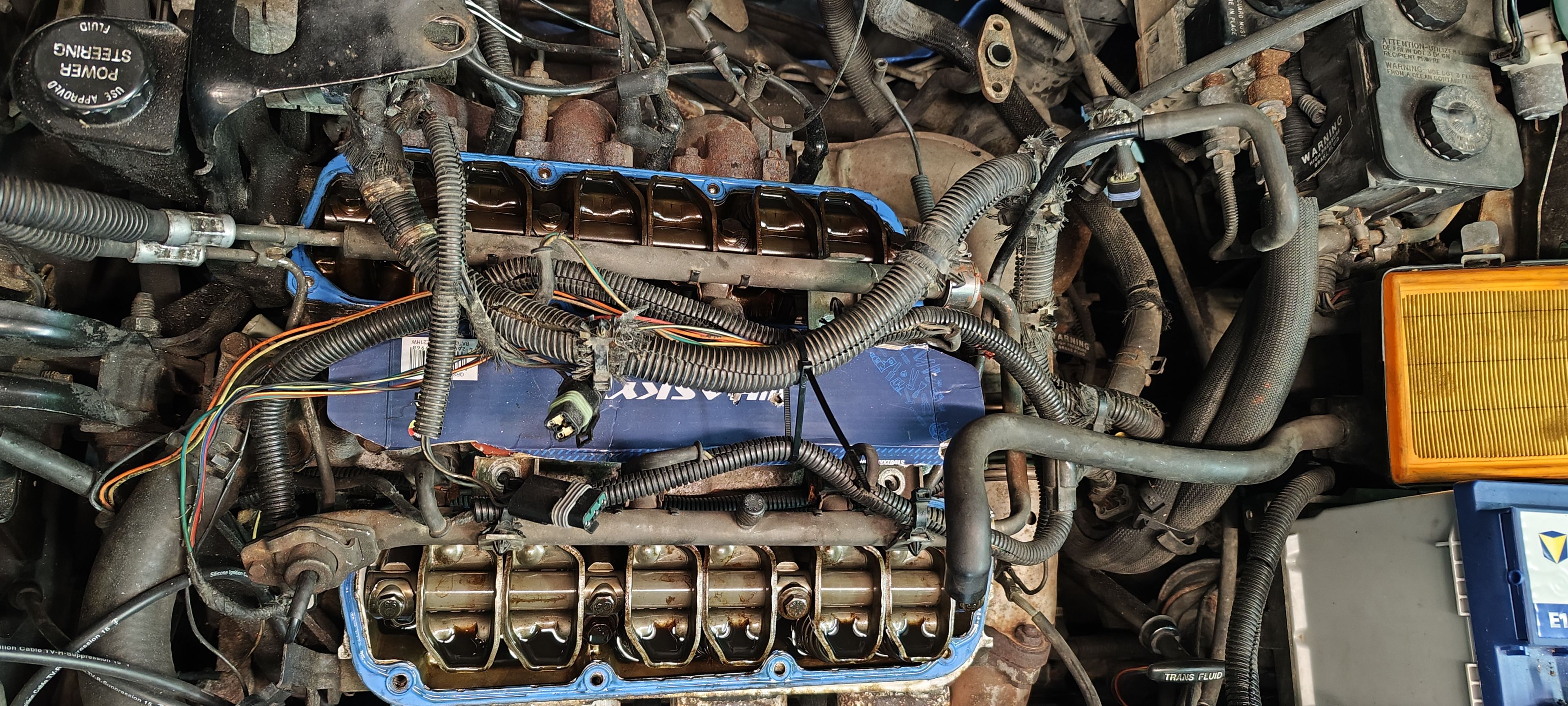

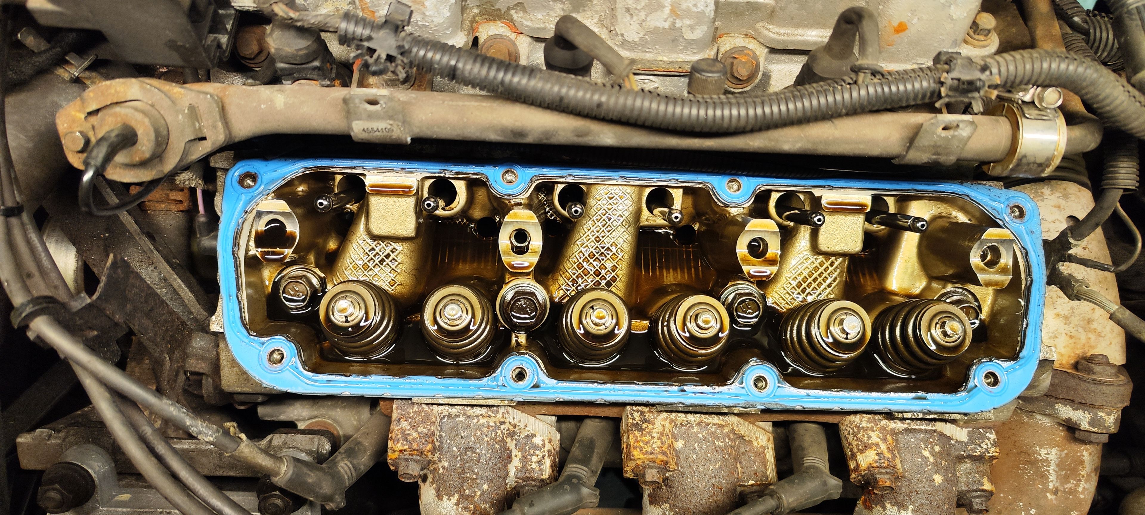

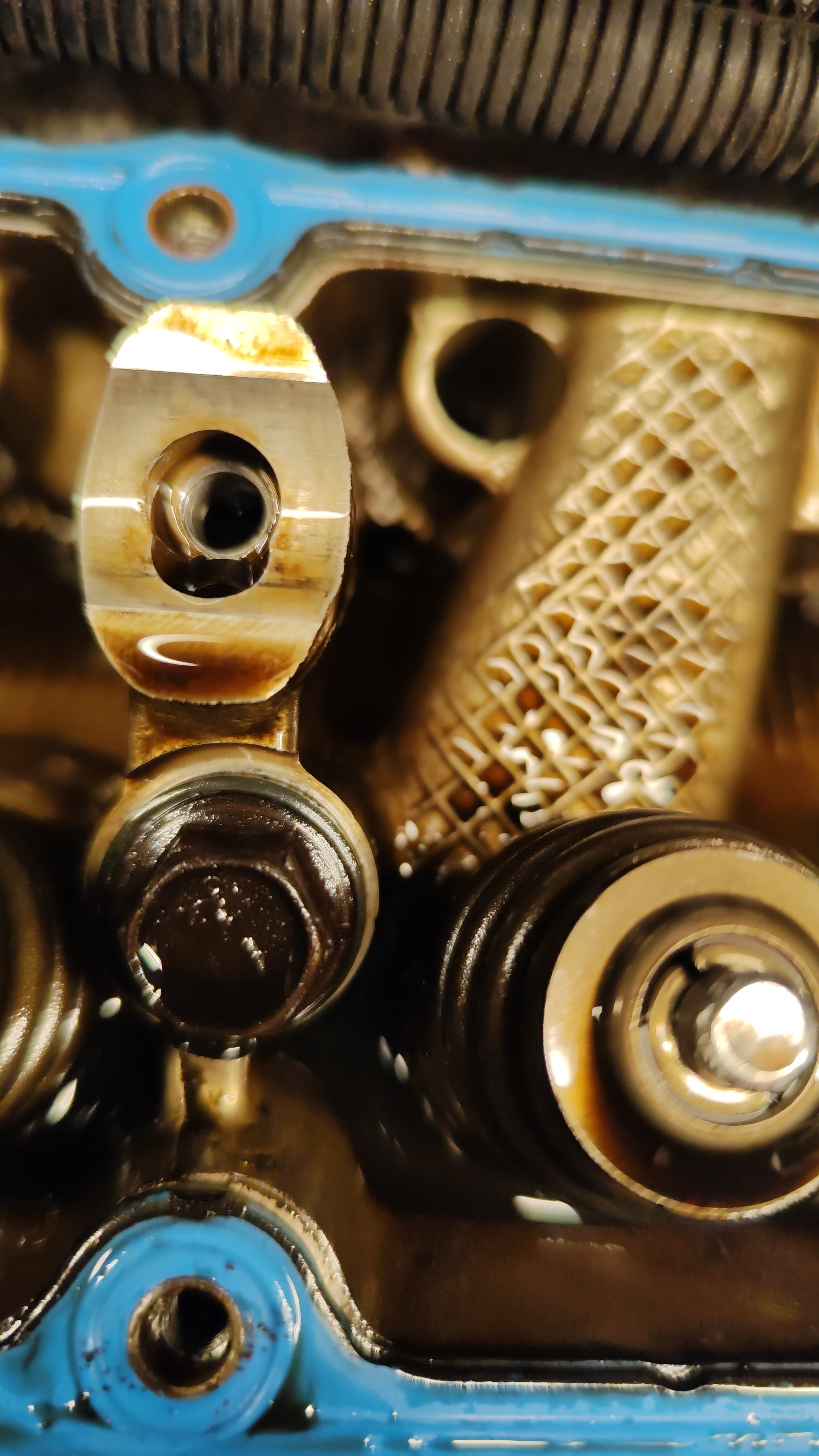

    Ventildeckel runter und gestaunt.
    3 von 4 Schrauben lose,
    eine Kupferunterlegscheibe (woher auch immer) lag da so herum und eine der 4 losen schrauben war abgerissen und natürlich steckt der Rest im Kopf.

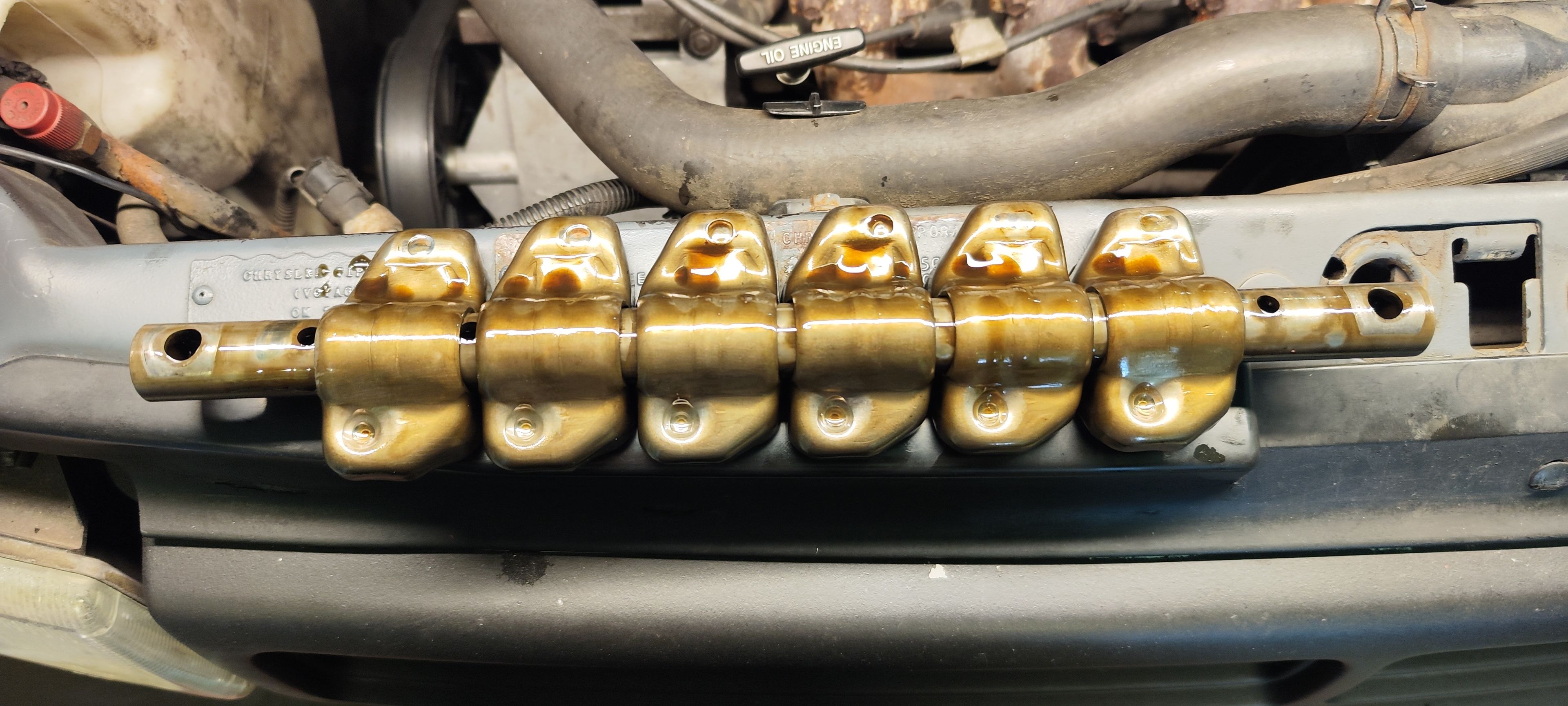

    Dank "neuer gebrauchter Kipphebelwelle und neuen gebrauchten Kipphebeln" war das Ganze recht gut zu reparieren.
    Die Unterlegscheiben waren alle vorhanden und sitzen wieder an Ort und Stelle.

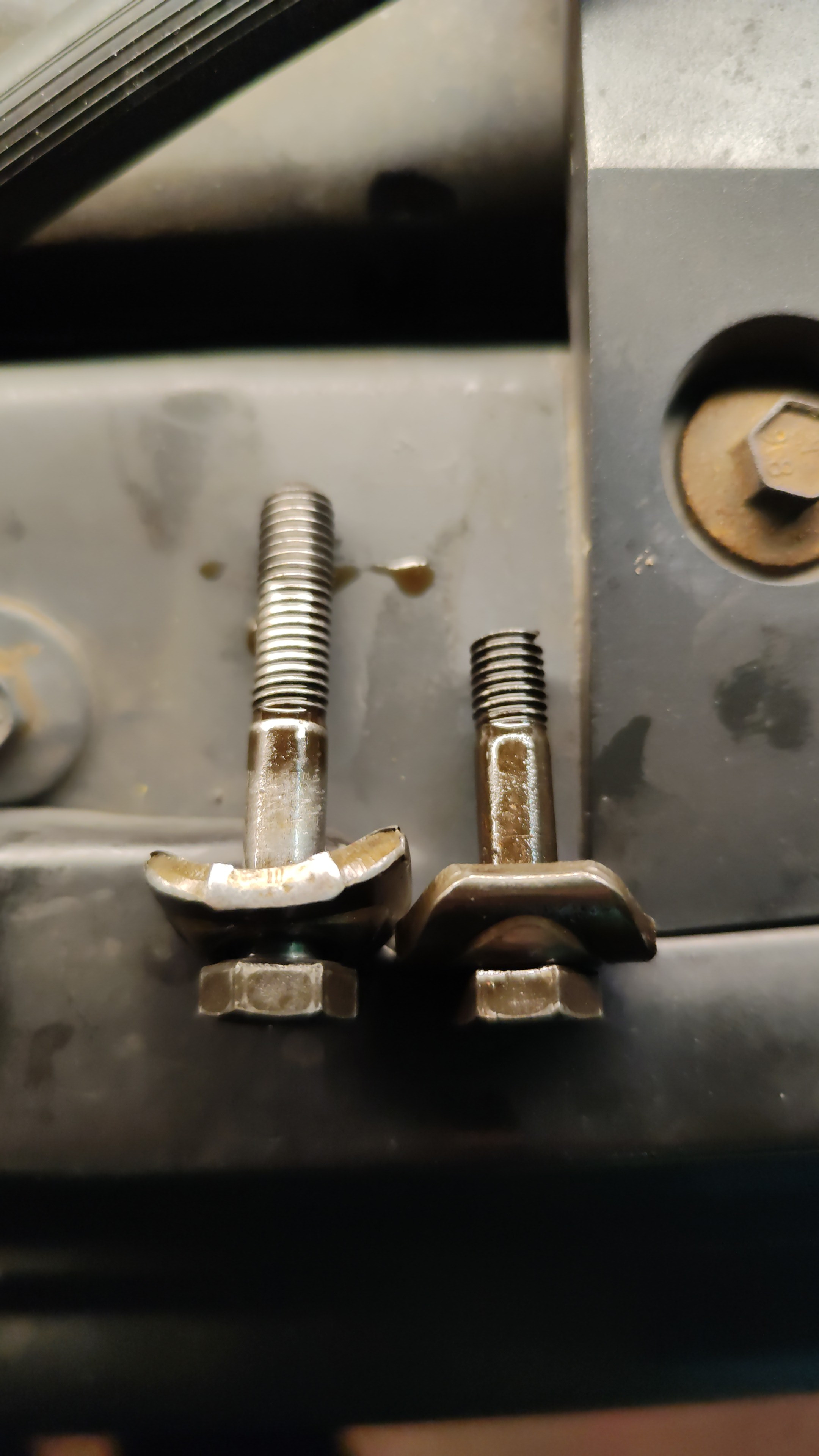

    Was die Festigkeit angeht ist die Frage ob die Schrauben die verbaut waren die originalen sind.
    Angabe auf den Schraubenköpfen ist 9.8

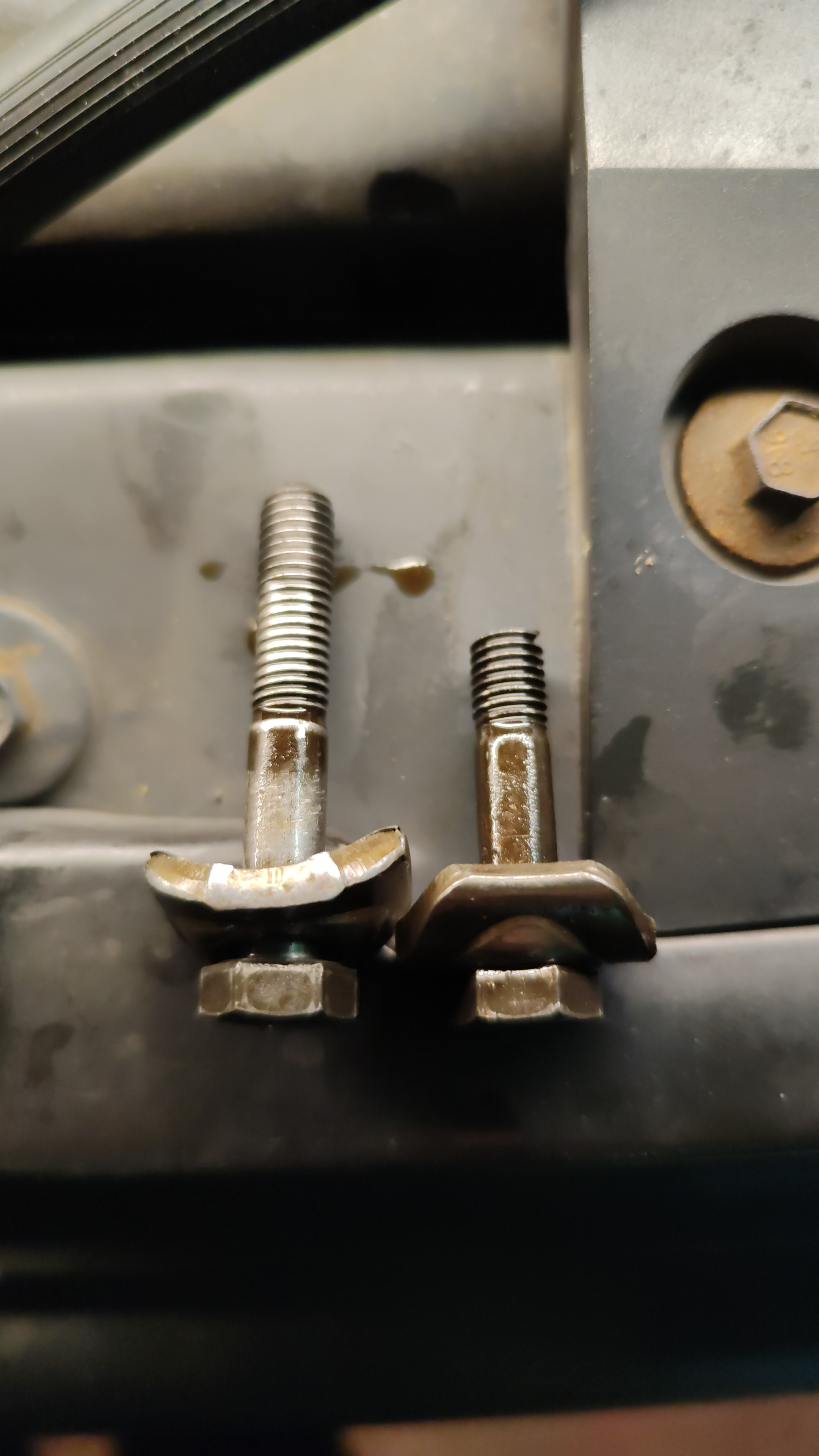

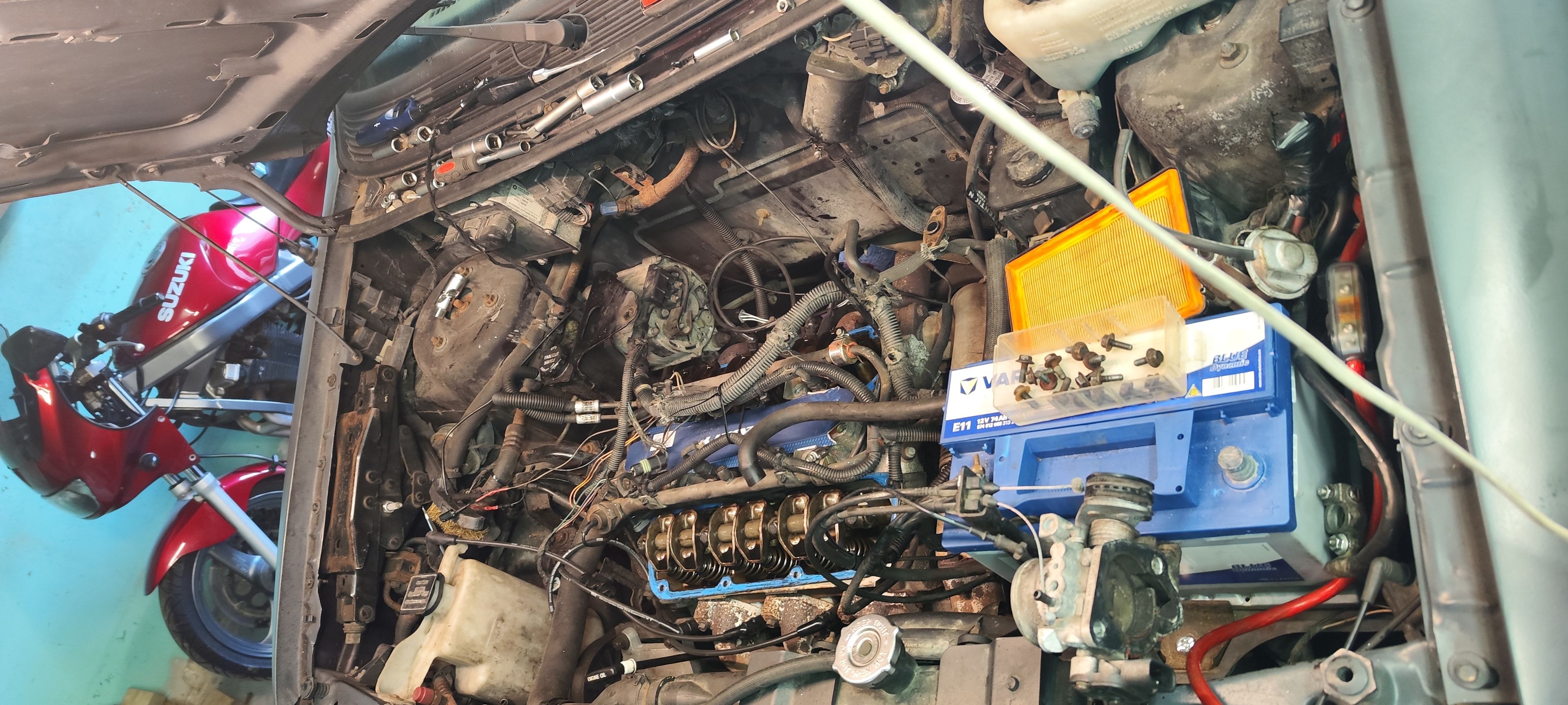

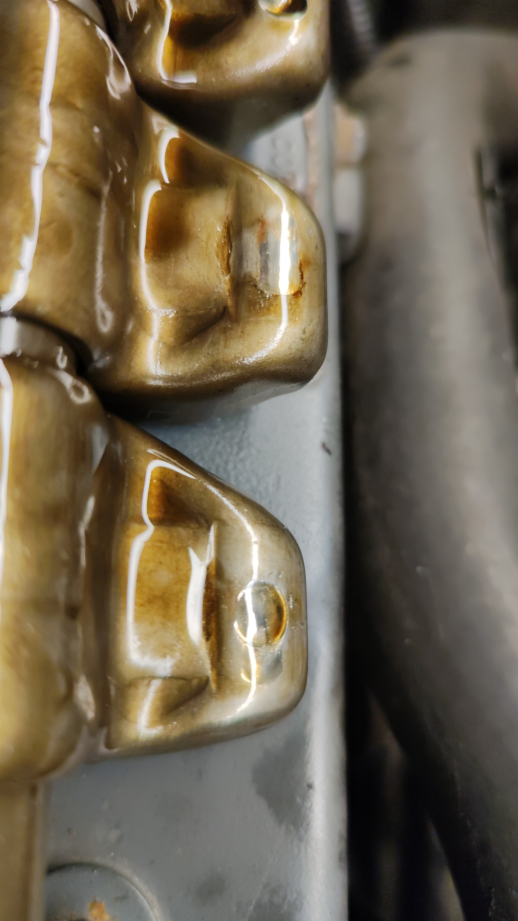

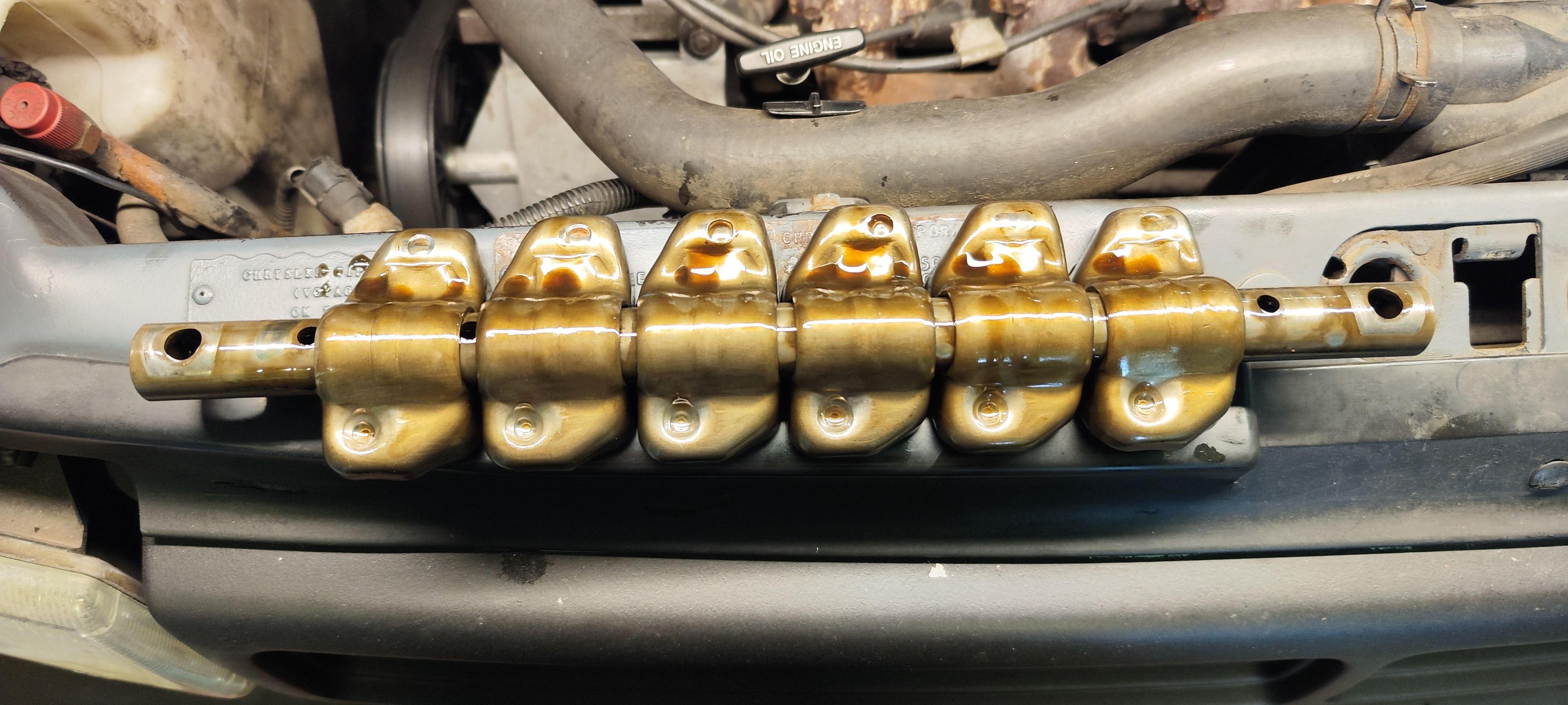

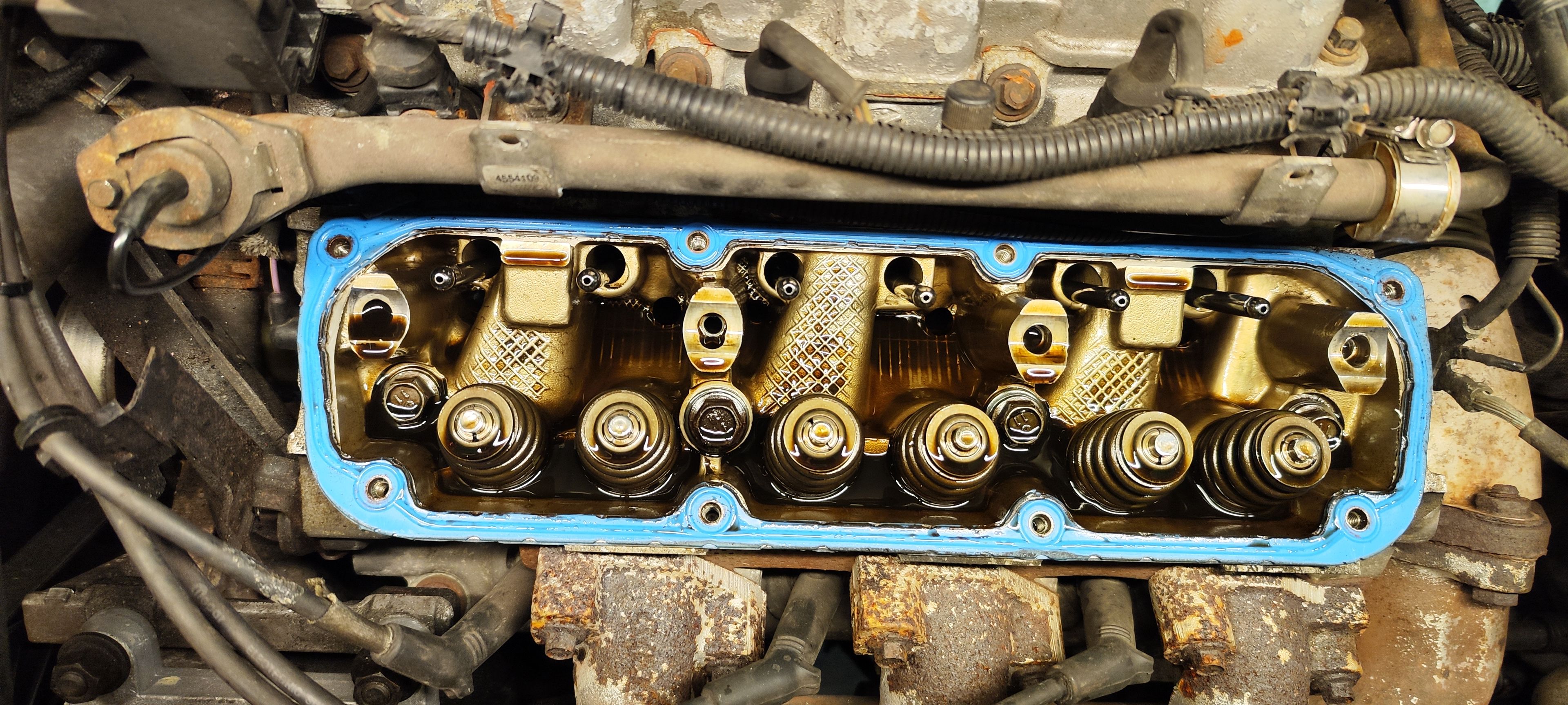

    Ein Paar Bilder verdeutlichen was gemacht wurde.
    Als erstes kam die Anlaufbrücke runter um vernünftig arbeiten zu können und um an die hintere Bank zu kommen.
    Bei der Gelegenheit habe ich direkt die hinteren Kerzen getauscht.
    Man kann so glaub ganz gut sehen wie iel Platz man ohne Brücke und Drosselklappe hat.
    Die Ansaugkanale habe ich einfach mit einer Pappe und etwas dichtmittel geschlossen es fallen gerne Nüsse, Schrauben und anderes dort hinein und wenn man etwas nicht braucht dann das. Auf dem Bild sieht man gut die Schraube die nicht original ist und nur zu Testzwecken verbaut wurde...

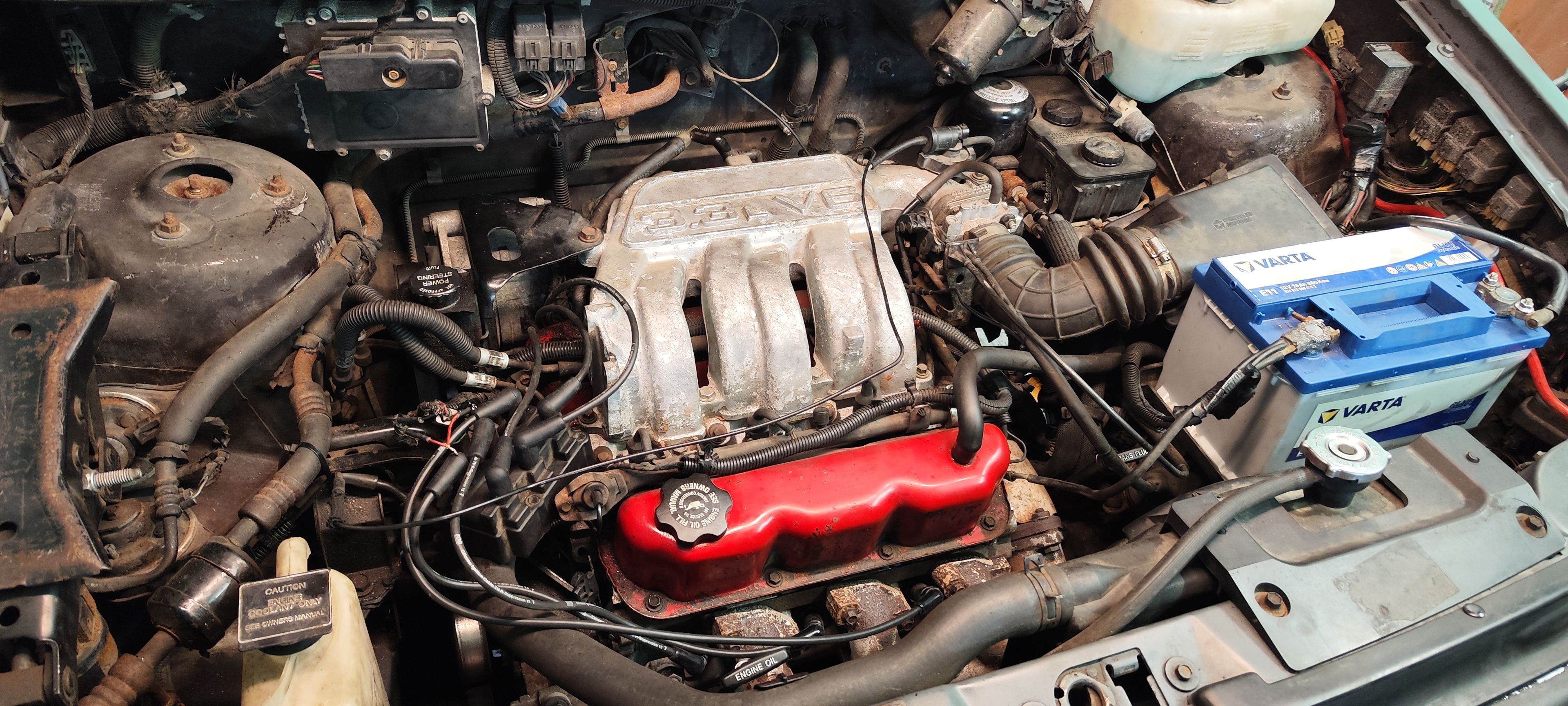

    Nach der ganzen wechselei alles schön sauber machen, neu eindichten und wieder zusammenbauen.
    Aufwand gering nutzen groß.
