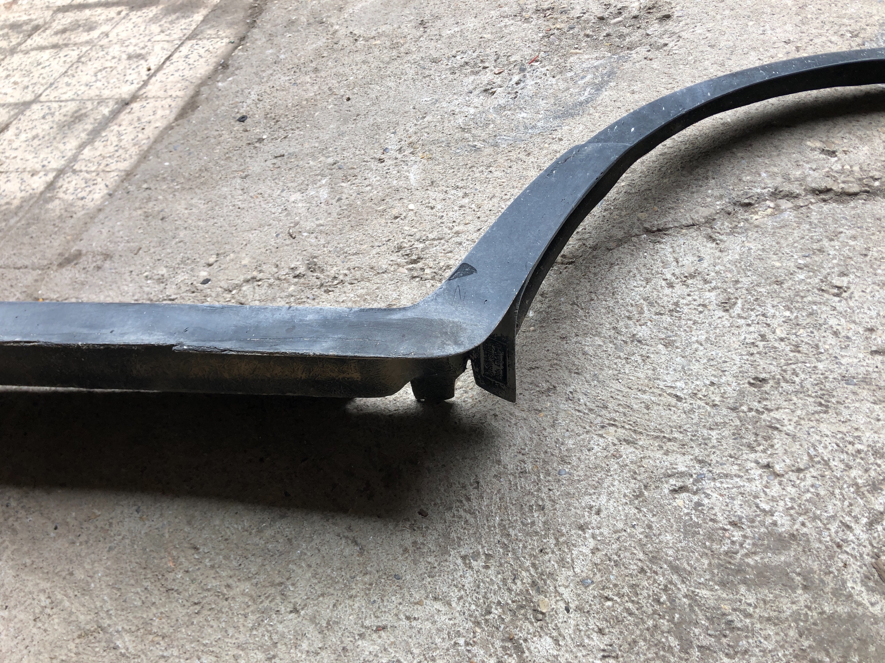

  • Wo müsste bei den Verbreiterungen von R.S.W. die Herstellerkennzeichnung stehen? Kann bei meinen leider gar nix finden. Würde die aber gern wieder montieren und durch die HU bringen, falls der Hobel wieder mal läuft :)

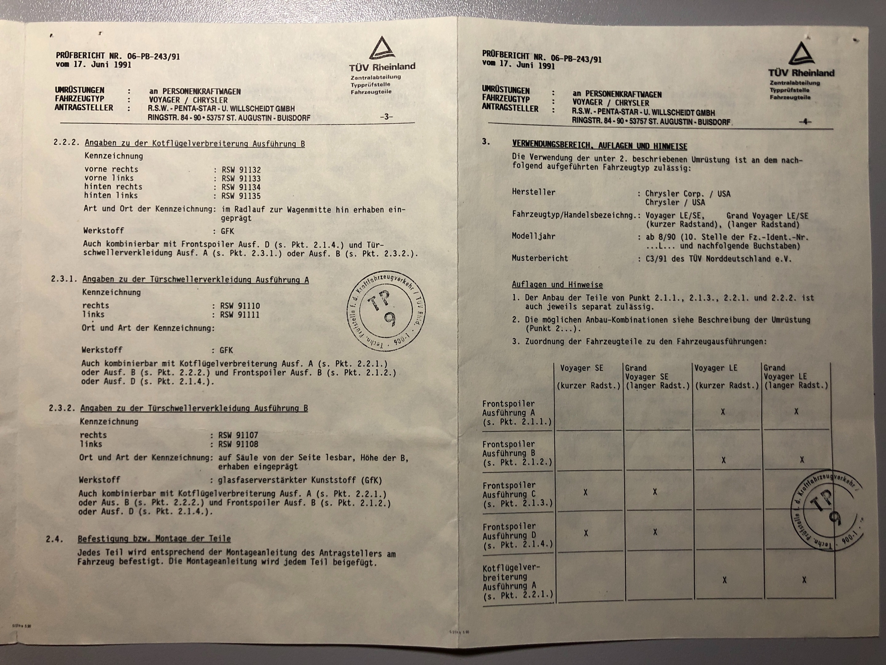

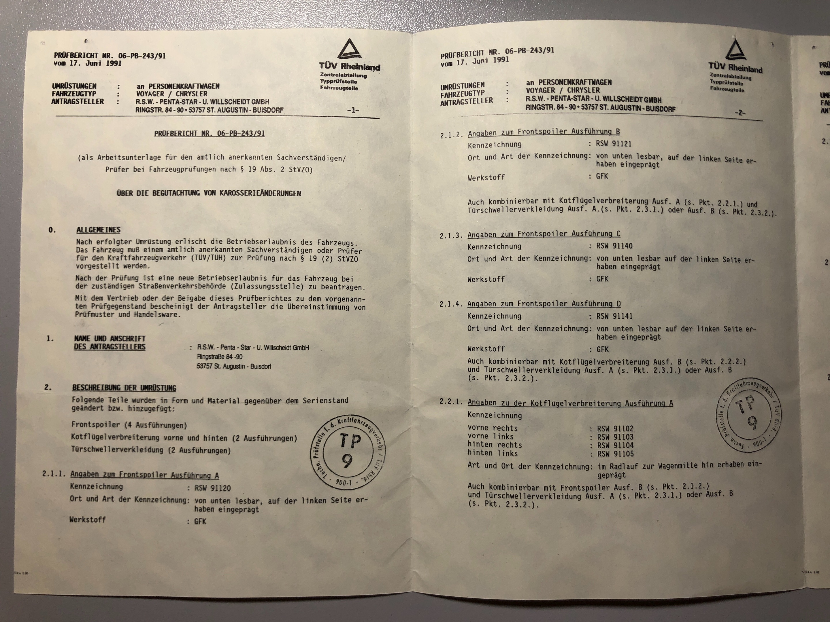

  • Eine Nummer hab ich gefunden. Die von den Türschwellern links. Die anderen Nummern fehlen. Allerdings stimmt die Nummer nicht mit der Eintragung im Brief überein. Eingetragen ist RSW 91108 und eingeprägt ist RSW 91111... Jemand eine Idee, wie das zusammenhängen könnte?

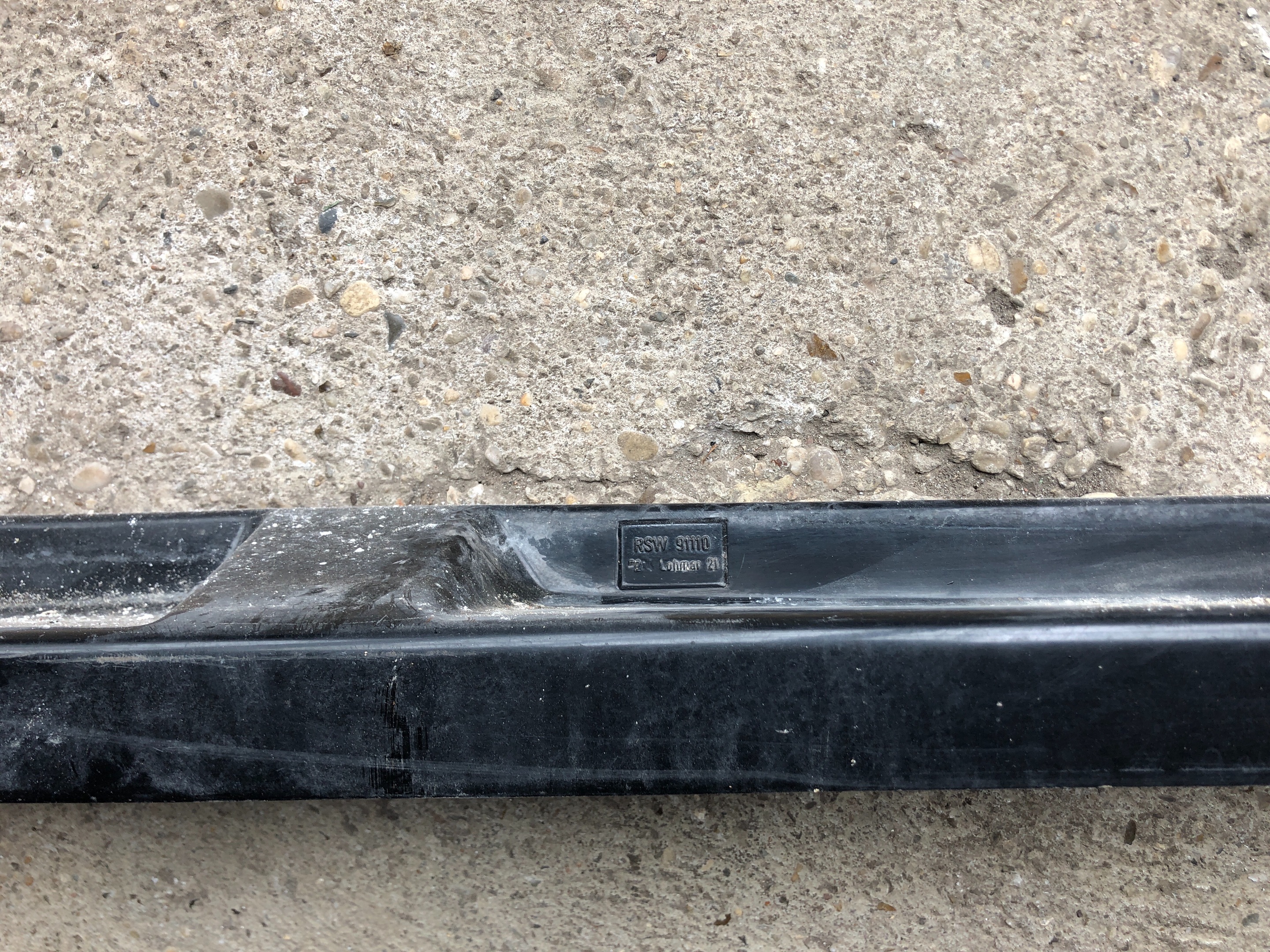

    deine gefundene Nummer ist die der schwellerverbreiterung. Die andere Seite hat die Nummer 91110.

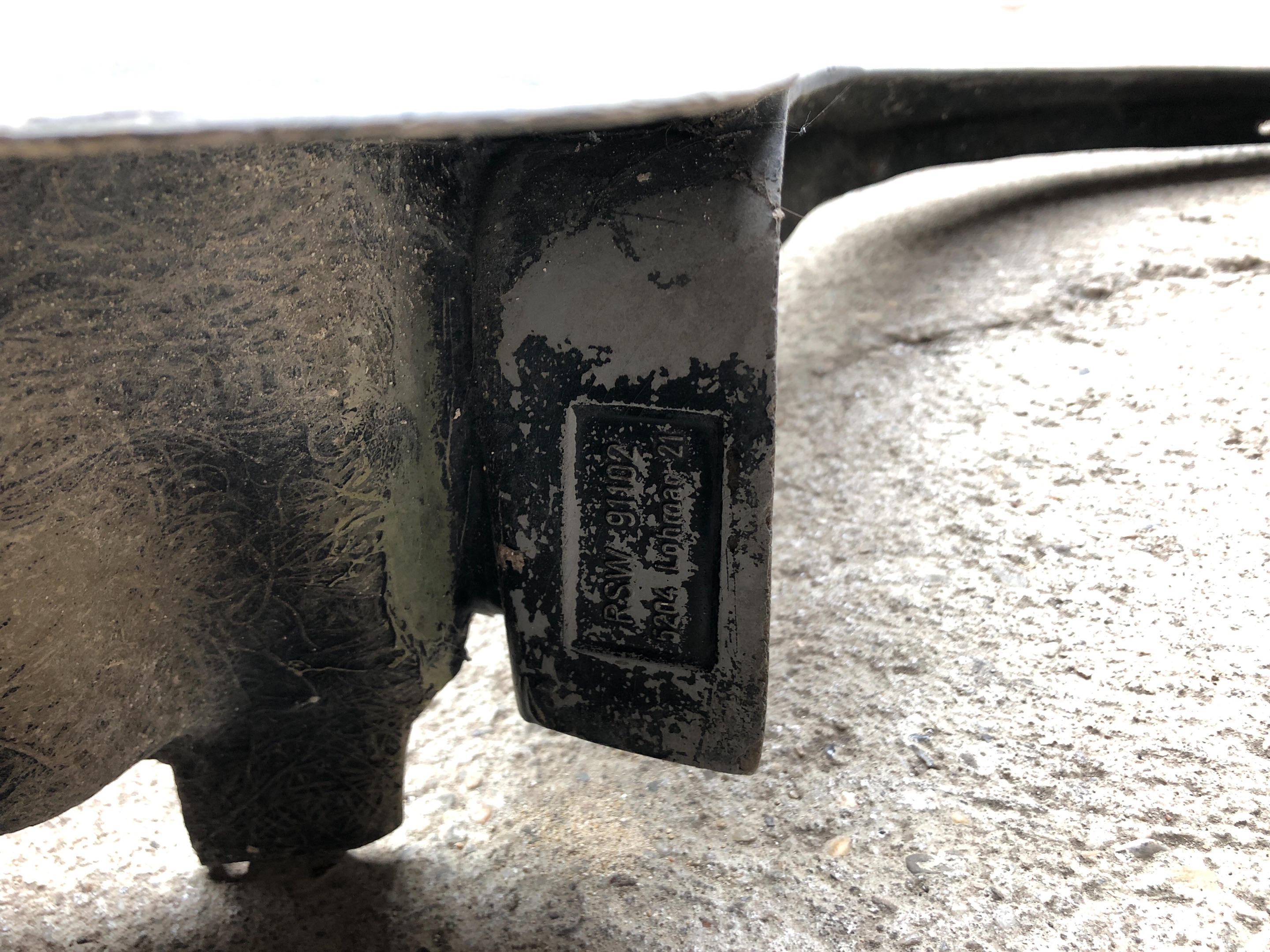

    Die Nummern der kotflügelverbreiterungen sind von unten sichtbar
    Schwellerverbreiterung:
    Kotflügelverbreiterung:

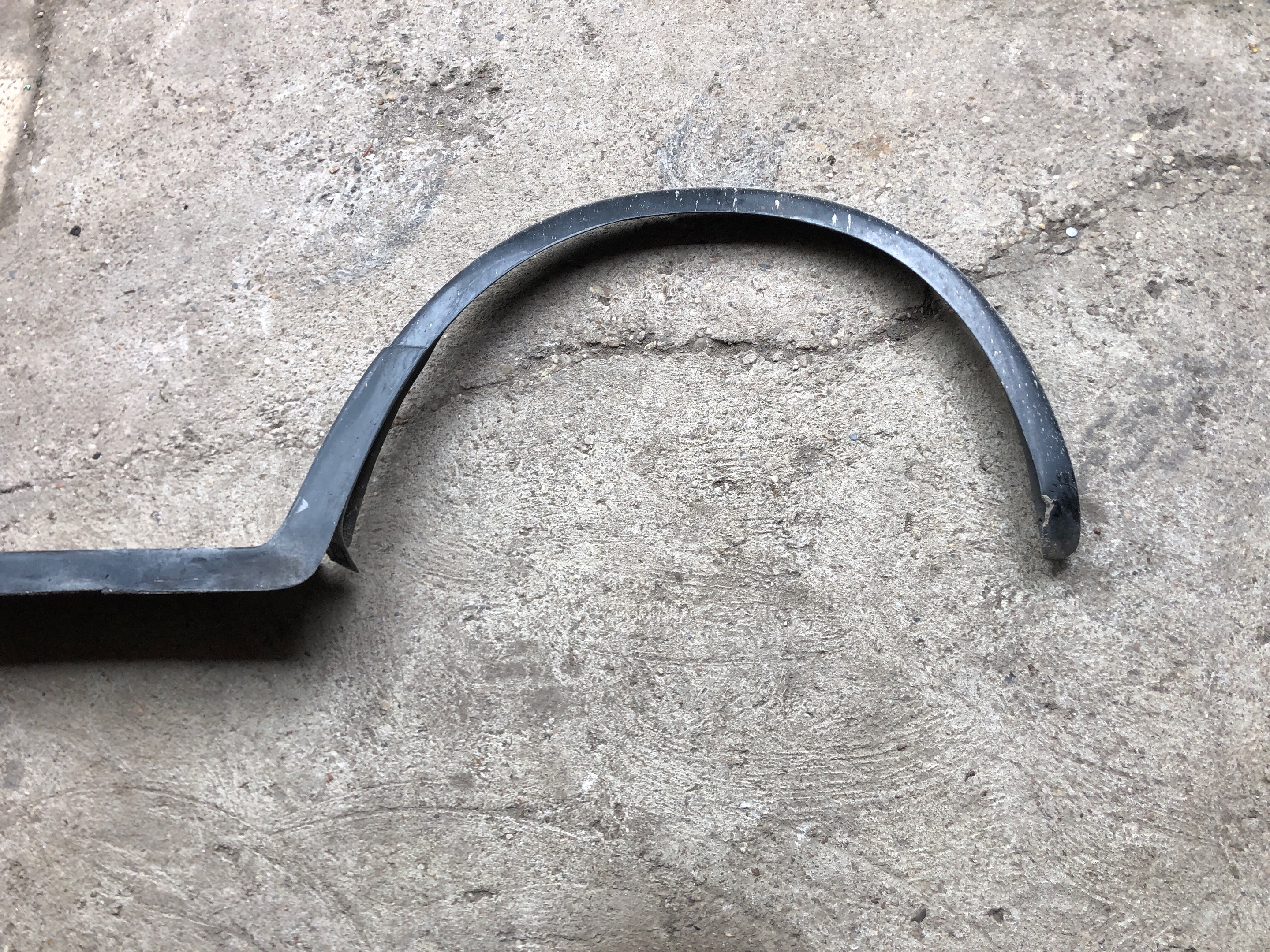

  • Vielen Dank! Aber das abstehende Teil, zwischen Kotflügelverbreiterung und Türschweller gibts bei mir nicht. Alles geht fließend ineinander über. 🤷🏼‍♂️
